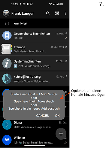

Ich habe mir Gedanken gemacht wie es das Layout besser darstellen könnte um folgendes zu ermöglichen:
  • Selbsterklärend: Die Bedienung soll intuitiv sein.
  • Kontakte in Adressbüchern sortieren: schnelles Auffinden von Kontakten (auch weniger geläufige)
  • Eins-zu-viele-Kommunikation: Eine Nachricht wird einmal gesendet, aber an viele zugestellt.
  • DSGVO: Empfänger sehen nicht, wer die Nachricht noch erhalten hat.
  • Effizienz: Spart Zeit gegenüber dem Senden einzelner Nachrichten.
  • Privat: Schnelle Benachrichtigungen an Familie/Freunde usw.
  • Fahrschule: Gezielte Benachrichtigungen schnelle Verwaltung.
